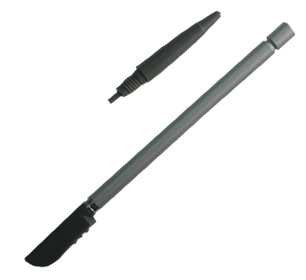

Купил сегодня в кее стилус onext для лукса 720! В отличие от родного он хорошо сидит в гнезде!
Стоит 400 руб!Всем рекомендую!

Кстати, вопрос! С этом онекстовском стилусе должна быть шариковая ручка! Но мне чего-то не понять, куда ее уместили!?

Сообщение motown » Вс окт 15, 2006 19:17
ITU писал(а):motown
а нет ее
Я вот тоже это заметил! Получается, что это обычный стилус, только немного видоизмененный!

Сижу и думаю, может стилус выточить самодельный... Пока одна загвоздка - как культурно сделать откручивающийся клювик. Материал - нерж сталь (12Х18Н10Т или 40Х13) или латунь, бронза, можно титан, только легкий очень будет, носик - фторопласт4. Как сделать клювик?

Сообщение fuzzy-bear » Пн окт 16, 2006 11:48
Ручка бывает в Покет Нейчур, она как раз там, где у штатного откручивается верхняя часть для перезагрузки. Снимается колпачок, под ним стержень ручки.
