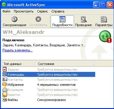

Но опять проблемка: Несинхронизируються заметки контакты и т.п.
пишет что то про МС Аутлук. (а у меня офис 2007 стоит) может из-за него неконнектит он их...
Вот собственно сама проблема.
