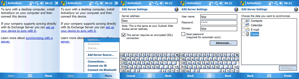

Сообщение nick-nn » Пн фев 05, 2007 21:21
Синхронизация (ActiveSync) в WM5 периодически запускается сама и жрет ресурсы. Такое было и на старых луксах, но там можно было переключить вид запуска на «Manually». В новой же ОС - WM5 эта опция не активирована (серая в меню), поэтому приходится делать Fake Server Trick.
Disconnect the device from cable/cradle
Run Activesync on device
Click Menu
Click Add Server Source
Set Server Address = fake
Click Next
Set User Name = fake
Set Password = fake
Set Domain = fake
Click Next
Uncheck all synchronization items
Click Finish

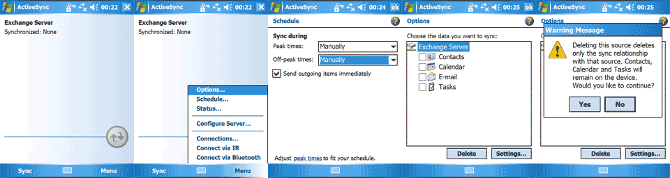

Click Menu again
Click Schedule
Set both Peak and Off-peak times = Manually
Uncheck Send outgoing items immediately
Click OK
Close Activesync
Soft Reset.
Теперь возвращаемся назад в меню ActiveSync щелкаем по Options. Выбираем «Highlight Exchange Server» и удаляем его.

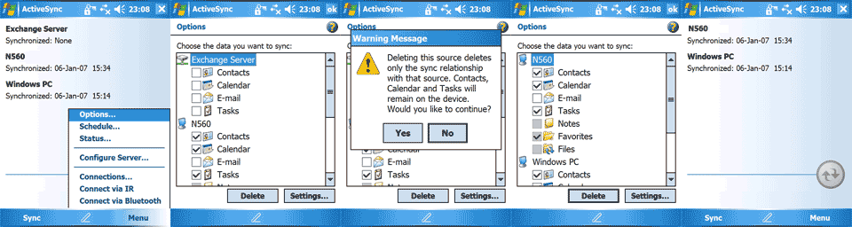

И сейчас можно врубить ручной режим. Только это не имеет не малейшего воздействия на поведение - AS все равно синхронизируется сама, когда хочет. Чем этот трик помогает не синхронизироваться автоматически и как, я совсем не въехал...
nick-nn
Сообщения: 231
Сообщение nick-nn » Ср фев 07, 2007 09:16
Когда это «сейчас»? Сейчас «сейчасу» рознь.
На девственно чистом КПК вся верхняя часть меню серая.
А помогает этот «трик» тем, что ActiveSync перестает просыпаться каждые 5 минут и делать попытку синхронизации. А вот почему он так ведет себя – это другой вопрос. И его, судя по всему, надо адресовать программистам Майкрософта.
nick-nn
Сообщения: 231
Сообщение nick-nn » Ср фев 07, 2007 09:39
Попробуйте ещё раз создать Fake Server, выставить «Manually» в настройках Schedule и потом его удалить. Затем опять посмотрите стоит ли «Manually» в настройках Schedule.
Вполне возможно (это мои догадки, я не знаю, что там конкретно происходит), что в бэкграунде у Вас работает скрытая синхронизация, та самая, которая запускается даже когда КПК не стоит в крэдле, и «Fake Server Trick» каким-то образом её просто убивает.
У Вас же это может выглядеть так …
