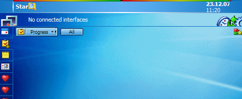

хм... а помогите настроить ето реал вга...
глюк который надо убрать- отсуствие "сверху" значка соединения...
и еще три
1-некоторырые проги как бы невлизают и чуть с низу обрезанны.
2- в "настройках" некоторые ярлычки неподгрузились, надпись, скажем "сегодня" есть, а ярлычка выше нет)
3- неработает родное приложение "картинки".... остальные работают...
Как нить лечиться описанное?

Nick2001
Сообщения: 425
RealVGA
Сообщение Nick2001 » Вс дек 23, 2007 11:35
Я наверно не четко задаю вопрос?

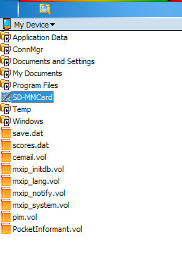

1. Как избежать неправильного отображения кнопок в меню?
2. Как избежать неправильного отображения иконок файлов в Реско?
3. Как избежать исчезновения иконки громкости и соединения в верхнем баре?
Есть прграмма которая не делает таких ляпов при переходе в РеалВГА?

Сообщение snn » Вт дек 25, 2007 23:20
Т.н. "Real VGA" - не более чем прописывание 192 DPI в качестве разрешения по умолчанию, что заставляет все программы работать в этом режиме. Это влияет на старые программы, поддерживающие только 96 DPI, и на системный интерфейс. Нормальные программы сами по себе работают в высоком разрешении, без учетверения точек. Вот их и надо использовать, без всяких Real VGA.
