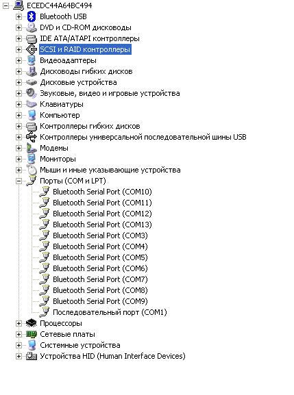

allRoni
Сообщения: 67
Зарегистрирован: Сб июл 15, 2006 12:12
Сообщение allRoni » Пн июл 17, 2006 20:29
NickyG писал(а):смотрим какой порт присвоен входящим соединениям (incoming connection) для Loox. Можно посмотреть это же кликнув по значку ВТ в трее.
(см.рисунок)
может быть такое , что никакой ?
или я не туда смотрю ?

NickyG
Сообщения: 390
Зарегистрирован: Пт май 19, 2006 20:23
Сообщение NickyG » Пн июл 17, 2006 21:41
2allRoni
трей это то, что в правом нижнем углу экрана. Надавить на значек ВТ и смотреть присвоенные СОМ порты.
