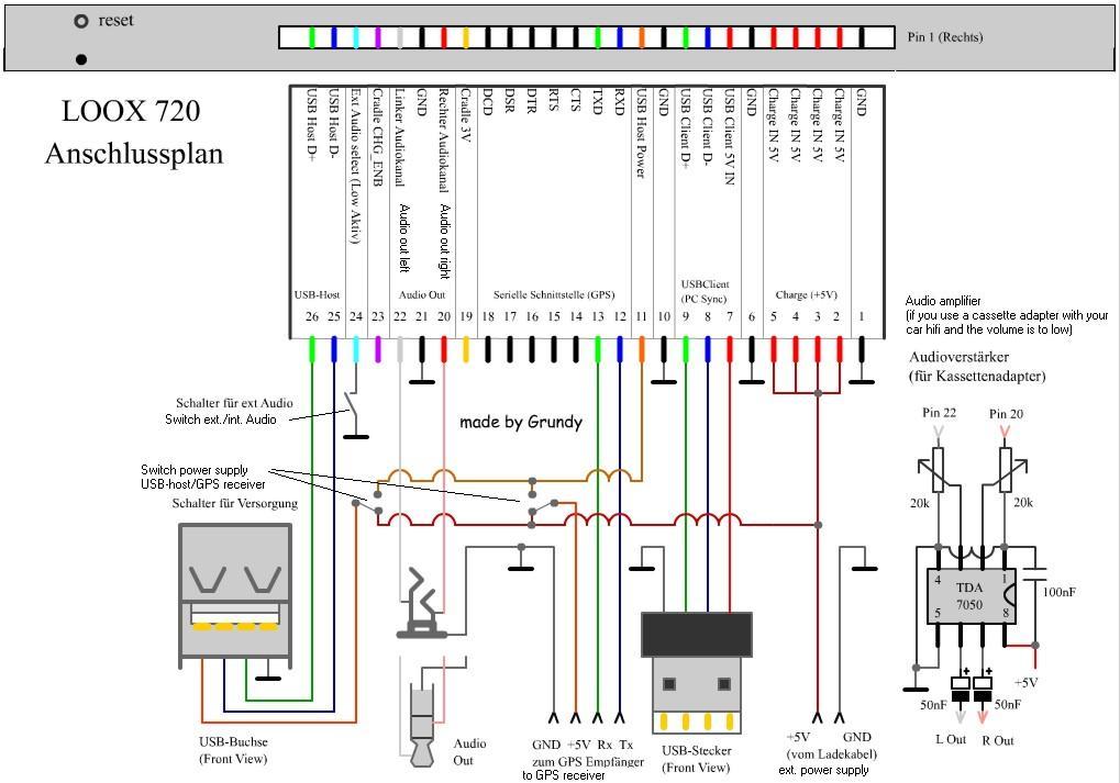

Андрюкка
Зарегистрирован: Вт фев 22, 2005 10:11
Сообщение Андрюкка » Чт окт 06, 2005 16:34
LOOX 720 почему-то не видит USB-flash, подключенный через рулетку и переходник USB "мама-мама".
А через родной кабель (большой и неудобный для постоянной носки) флешка определяется без проблем.
Может в родном кабеле какая-то особенная распайка на розетку USB?
И вообще, где взять схему распайки родного кабеля к LOOX?
koda
Сообщения: 54
Зарегистрирован: Пн авг 15, 2005 10:56
Сообщение koda » Чт окт 06, 2005 20:33
Все правильно. Тебе надо разобрать разъем и перекинуть 3 провода.
9->26
8->25
7->11
А вот и схема распиновки.
схема распиновки
Сообщение fenec » Чт окт 06, 2005 21:15
Андрюкка писал(а):LOOX 720 почему-то не видит USB-flash, подключенный через рулетку и переходник USB "мама-мама".
Конечно невидит!!!
Он и не увидит, потому, что судя по фоте вы подключаете USB ПЕРЕФЕРИЮ К РАЗЪЕМУ КЛИЕНТА А НЕ ХОСТА!!!
fenec aka flimp ;)
