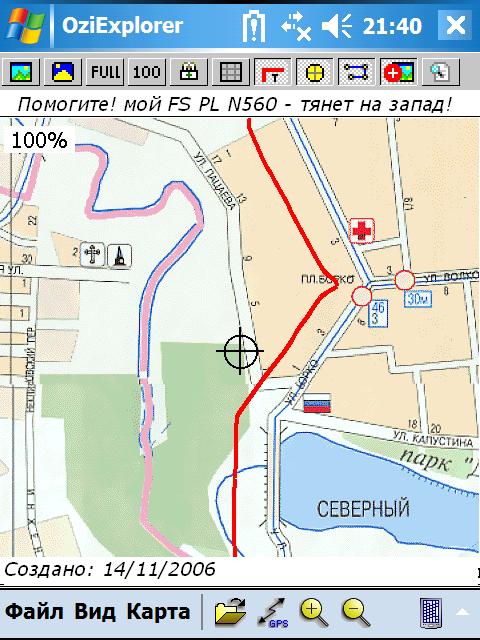

По этому поводу могу сообщит следующее. Купил новый недавно в Санрайзе. Использовал связку BT338+ноутб+OziExplorer 3.95.4h. Работает прекрасно точнось 2-3 метра. Недавно купил КПК FS PL N560 - аппарат убойный, очень нравится установил OziExplorer CE 1.12.3 катаюсь по городу, ничего понять не могу пишет трек по широте со смещением на запад метров на 100, по долготе все прекрасно. т.е. определяет позицию постоянно западнее. Ошибки в картах нет т.к. эти же карты на ноуте использую, да и карта тут не причем. Думал может программа неправельно трек отражает, выгружаю трек на ноут, там то же самое. Неужели брак? что с этим делать? может коректировки в GPS приемнике какие есть что я не знаю или прошивки? помогите мозгами если есть версии у кого!

Сегодня провел дополнительные исследования. Выяснил что координаты определенные FS PL N560 в точности совпадают с координатами в программе
"Google Earth" http://earth.google.com/download-earth.html в то время как моя связка BT338+ноутб+OziExplorer 3.95.4h, предоставляют совершенно другие координаты. Кординаты при этом что странно полностью совпадают с "генштабовскими топо. картами", я проверял. отсканированное изображение карты, привязываю к координатам на топографических картах которые указывают в 4 точках по углам + 1 в центре. Проделав не однократно эту процедуру был уверен что все в порядке, катался по всему Югу по собственным атласам с (BT338+ноутб+OziExplorer 3.95.4h), дороги совпадают +- 3 метра.
Использую GPS недавно. Что делать неужели никто не сталкивался с подобной проблеммой "Ozi на КПК со встроеным модулем GPS".
Далее похоже придется мне разобраться как установить соединение с FS PL N560 с внешним GPS модулем например (BT338) я думаю что если это получится это будет каким то компромиссным решением, но тогда вопрос а зачем мне при таком раскладе " FS PL N560 с внутренним GPS", для таких дел больше подойдет
"Fujitsu Siemens LOOX С550". Какие будут мысли по этому поводу?
p.s. Так жестко привязан к Ozi из за его демократичности к картам. т.е. можно смело отправляться куда угодно и старые добрые топографические карты не дадут тебе заблудится.

Вы все-таки попробуйте любую другую карту. Или хотя бы строенное приложение GPS Locator - чтобы сравнить координаты, выдаваемые программами. Не могу поверить, что виноват приемник. Он отлично работает.

to az67 Я использовал bt338 + нокию n90 или ноут до недавнего времени и видел, что во всех приложениях можно увидеть координаты нахождения приемника. В твоем случае можно взять кпк+ноут+bt338 и сравнить показания кпк и ноута одновременно. Чего же они покажут? неужели действительно gps кпк неточен?

Может проблема в мобильной версии OZI или в привязке карты?
