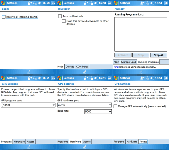

1.Hard Reset (можно и без, но нет 100% уверенности, что никакая программа не напортачила внутри девайса, как, например, печально известная E2C (наверно сейчас в новых аппаратах это уже исправлено?)
2.Если не был сделан жесткий сброс, то проверить, чтобы были отключены инфракрасный порт(Beam) и беспроводная связь(Bluetooth). Затем идем в Settings/System/Memory/Running Programs и убиваем все что движется в бэкграунде.
3. Затем смотрим установки GPS. Идем в Settings/System/GPS.
GPS program port: (none)
GPS hardware port: COM8
Baud rate: 9600
“Manage GPS automatically” – выключить.
4. Выходим на отрытую местность, подальше от домов и деревьев. (Можно и в помещении. Поставить крэдл с КПК у окна и ждать. Но время фиксации спутников в этом случае зависит от многих факторов)

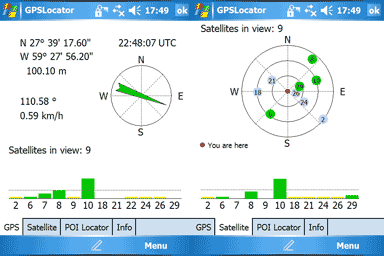

5.Идем в Programs и запускаем GPS Locator и ждем пока аппарат поймает спутники. Это может занять 10-15 минут, но обычно быстрее.
Должно работать, если аппарат исправен.
Это в общих чертах … При использовании других программ возможно изменение настроек.

- GPS-Fix.png (10.25 КБ) 5010 просмотров
- GPS-Setting.png (24.35 КБ) 5010 просмотров

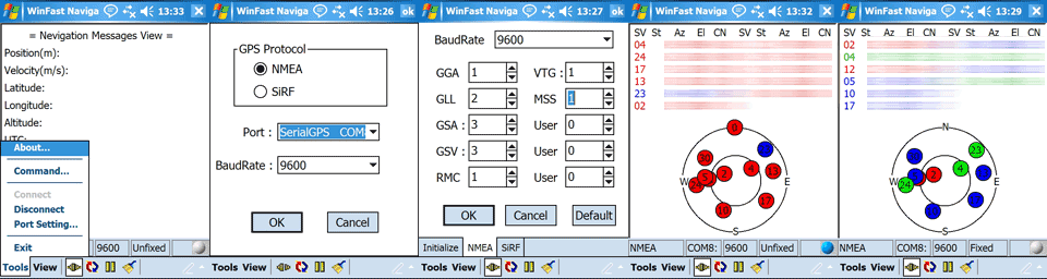

Для быстрой ловли спутников лучше использовать WinFast Navigator. Она обычно очень быстро фиксирует спутники. Её можно запускать до работы основных GPS программ.
Настройки такие
[Tools/Port Setting …]
GPS Protocol – NMEA
Port – 8 (SerialGPS)
Baud Rate – 9600
[Tools/Command …(NMEA)]
Baud Rate – 9600
GGA 1
GLL 2
GSA 3
GSV 3
RMC 1
VTG 1
MSS 1
На 4-том рисунке спутники в процессе фиксации. На 5-том спутники зафиксированы, теперь можно переходить к основной GPS программе.

- WFN-Setting.png (26.8 КБ) 5014 просмотров
