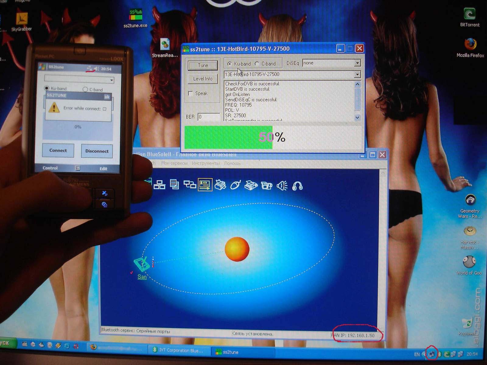

Не могу нормально сконектить FS N560 с компом. На примере взял программу SSTune.
1 Серверная часть SSTune работает нормально(видно из фотки). а вот с клиентской частью проблема. +
2 Далее включаю блютуз на компе +
3 включаю блютуз на КПК +
4 убеждаюсь что устройства видят друг друга нормально и соединение установлено +
5 запускаю клиентскую часть программы SS2tune на КПК +
6 прописываю в настройках программы IP адрес который присвоен компу в локальной сети блютуза 192.168.1.50 (назначил на компе сам в TСP протоколе) +
7 выбираю кu- диапазон. жму конект. +
а конекта нет.
через cmd айпишник кпк тоже не пингуется. хотя я его строго прописал в "настройки> соединения> сетевые карты>сетевые адаптеры>remote-NDIS-Host>192.168.1.51"
анализируя в принципе сразу видно, что конекта нет (по иконке соединений.)
МОЖЕТ Я ТОТО ДЕЛАЮ НЕ ТАК??? ПОДСКАЖИТЕ

Кстати Актив Синх тоже не может подконектиться через блютуз
вижу мыслей не у кого нет по этому поводу. Жаль
