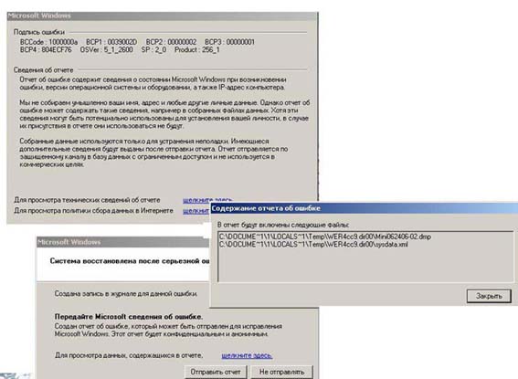

А по синхронизации, тот компьютер под Win XP который перезагружался при Active Sync 4.1 при попытке синхронизироваться (либо не видел КПК) вот что писал, прилагаю скриншоты. Если нажать "далее" то компьютер ничего не находил и заново предлагал нажать "далее".
А в тех случаях когда перезагружался, перезагружался как только ему удавалось обнаружить КПК т.е. только появилась надпись что соединение установлено, - и, как кто-то Reset на системнике нажимал:

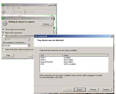

- Active Sync 4_1 Error.jpg (42.16 КБ) 6495 просмотров
- Как раз нажав "Далее": рисуется соединение по проводу КПК и ПК и дальше опять возврат к приведенному экрану с кнопкой "далее", т.е. больit ничего не происходит
- Active Sync 4_1-2.jpg (28.42 КБ) 6495 просмотров
