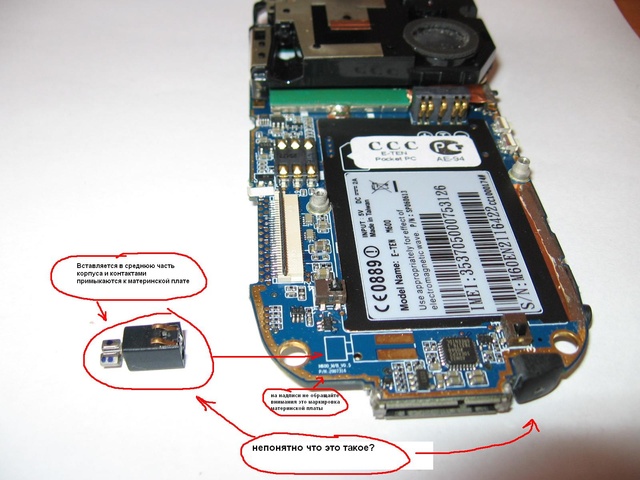

Теперь пришлось вскрывать своего зверька М600 но в упор не вижу там такой огромной батареи http://www.megachip.ru/item.php?item_id=760717
Хоть jvc и писал что:
jvc писал(а): У меня м500. До результата дошел сам: РБ действительно varta v20hr, 1,2v, 22 mah, 11,5x2mm. Находится под тыловым динамиком. Ножки уж больно хитрые, на сайте производителя модели именно с такими не нашел :(
но и там нету.
Дак где она эта резервная батарея на М600???

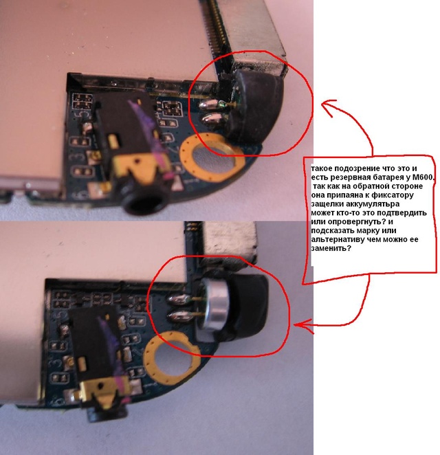

Нашел две непонятные вещицы может кто-нибудь подскажет что это и может быть одна из них и является резервной батареей на М600
IMG_5857-с пояснениеми vga.jpg (117.81 КБ) 15193 просмотра
IMG_5850-с пояснениями vga.jpg (117.38 КБ) 15193 просмотра

Написано же , что батарейка под динамиком, а то что вы отметили - это вибрик(тот что отдельно) и микрофон :)
PS:
Батарейка под медным экраном :)

KPOT с M600, если вы не можете отличить микрофон, вибру от батарейки, то лучше не ковыряйте аппарат дальше - угробите.

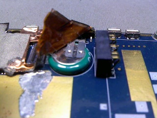

Та же история с моим 600+. Не заряжалась и все. Разобрал, выпаял резервную батарею Varta V20HR - она под фольгой. Батарею еле нашел в МИТРАКОН - 115093, г.Москва, 3-й Павловский переулок, д.14 (м."Серпуховская"). Цена вороса - 140 рублей. Припаял - зарядил часов 5 -и вуаля! Началась 2-я жизнь коммуникатора.А ведь валялся месяца три - хотел выбросить))
