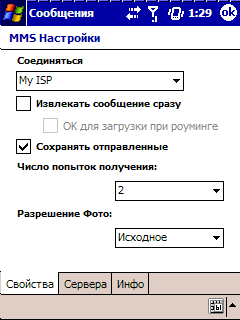

Сообщение NVE » Пт апр 07, 2006 12:30
Все сделал сам. Настройки типа адреса получил в МТС. Самая главная ошибка - это вннести подключение MMS в папку с уже имеющимся GPRS. Начинает глючить. Или отправляются только MMS или работает только интернет. Нужно так: Если MMS - в MyISP то GPRS в My Work Network. Или наоборот. Все! Ну и при настройках MMS укажите ту папку где лежит соединение MMS У меня напрмер, интернет лежит в My ISP, а MMS в My Work Network. Желаю всем на париться так как мне пришлось..)))

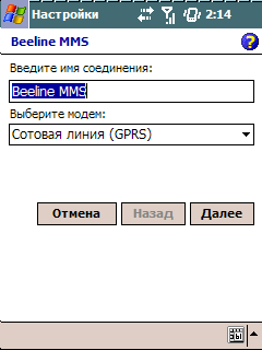

Вот настройки БииЛина с Джема подходят 0042 прошивки Етена,по анологии настраивал и на 0040,для МТС надо заменить соответствующие данные.
