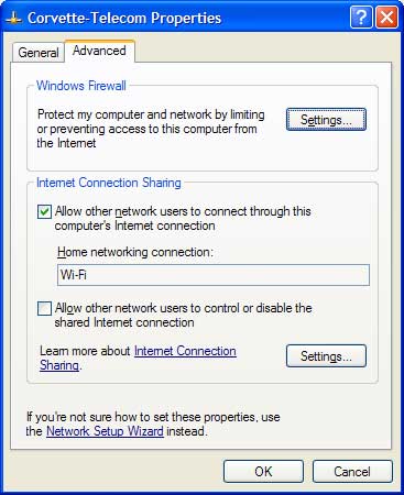

Prontiol
Комп через кабельный модем (или, иногда через простой модем) подключен к интернету. К компу подключен USB WiFi адаптер, к которому я и пытаюсь подключить КПК (по типу компьютер-компьютер, без точки доступа).

Нужно сделать ICS (Internet Connection Sharing) для подключения к интернету, а в качестве локальной сети выбрать Wi-Fi. Смотрите картинку. "Wi-Fi" - это у меня подключение к домашней Wi-Fi сети так называется, а не какое-то волшебное слово :)
В коммуникаторе, в свойствах Wi-Fi адаптера должно стоять - получать ip адрес автоматически.

Сообщение Lefon » Пн фев 26, 2007 17:30
Все равно не выходит "каменный цветок"!

Сообщение Prontiol » Пн фев 26, 2007 17:46
А Wi-Fi адаптер X500 получает ip адрес?

Сообщение Lefon » Пн фев 26, 2007 18:25
Пингуется он прекрасно, и через проводник я с компа могу качать файлы на КПК, а вот в инет через WiFi лезть не хочет! Т.е. если я в настройках инета выставляю "Моя рабочая сеть", то просто при запуске любой страницы в эксплорере он пишет, что "страница не найдена" (и огонек связи по WiFi на компе не мигает), а при высавлении "Мой интернет" пытается залезть через GPRS.

Сообщение Lefon » Пн фев 26, 2007 18:26
Ктати, IP у меня выставлен вручную и на КПК и на компе.

Сообщение Prontiol » Пн фев 26, 2007 19:38
Качать Task Manager и смотреть ip config на X500.

Сообщение Lefon » Пн фев 26, 2007 23:18
Все, наконец-то добился. Надо было просто в настройках wifi карты на КПК указать в основном шлюзе и в предпочитаемом DNS-сервере тот IP адрес, который присвоен компу, к которому подключен инет!
