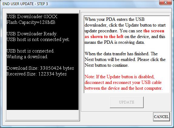

frog®
Сообщения: 4486
Сообщение frog® » Ср апр 04, 2007 14:55
VDS7824
[quote]Есть ещё один аппарат , тоже Етен(любой) кто незабоится экспериментов ?[/quote]Вобщем суть такова, нужно добиться экрана показанного в приложении с помощью рабочего аппарата, а затем ненажимая ничего на экране заменить зверька на кабеле и вогнать е
E-Ten ROM.jpg (56.92 КБ) 5089 просмотров

VDS7824
Сообщения: 12
Зарегистрирован: Вт апр 03, 2007 19:46
Сообщение VDS7824 » Ср апр 04, 2007 15:28
Так ActiveSync аппарат не видит, я не смогу нажать кнопку UPDATE
