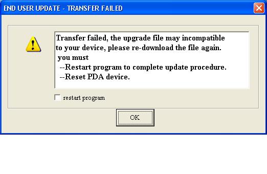

У меня X500 RUS 032 0291, попытался проапгрэйдить на WM6 (EUU_X500_WWE_R01_032_0436_MOT0110_WM6.exe), но после перехода во флэш режим и нажатия кнопки "UPDATE" появляется ошибка:
Transfer failed, upgrade file may incompatible to your device, please re-download the file again, you must
-- Restart program to complete update procedure.
-- Reset PDA device.
Как жить дальше? Чем лечить? Заранее благодарен!

я думаю, потому что у тебя стояла русская винда, а менять хочешь на англ.

Таки Винда русская, но когда я регистрировался на сайте указывал язык интерфейса русский, а они мне англицкую пихнули??? Единственное что меня насторожило так это то, что у меня версия 0291, а на сайте прирегистрации можно выбрать только из списка 243, 273, 292 ...

Там без разницы какую прошивку указывать, ты уже не первый кому подсунули не то, что просил.
Если с офсайта не получается второй раз скачать, сходи на http://www.etenclub.ru/ там есть Русская WM6, ключ если понадобится свой введи.
