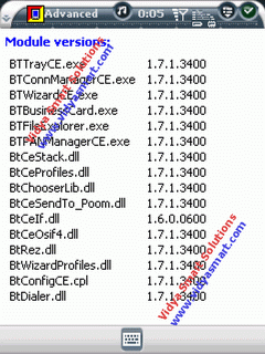

Сообщение DDK » Чт окт 19, 2006 21:40
хи-хи... coming soon :twisted:
DDK
Владыка Енотов
Сообщения: 1544
Сообщение DDK » Пт окт 20, 2006 00:11
Такс... Стэк поставился замечательно. Вот только бы заставить теперь его с енотовским синезубом дружить :? Не хотят ни в какую. Но ничего, дело осталось уже за малым.
UPD.: Ни у кого нет возможности снять дамп реестра с Acer'a n311 или iPaq hx4700 ?

DDK скажи как поставить этот стэк (который у тебя на скриншоте выше), может на мой донгл заведется он....

Вот ссылка на архив, в нем CAB-инсталлер соотв.: http://bt.nokistein.com/BroadcomBluetoo ... X51V05.zip. Пробуй.
