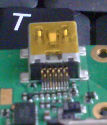

У меня полностью аналогичная проблема. Началось немного по-другому.
Вчера комп не увидел X500+ через ActiveSync, но зарядка чере USB шла. Через 8 часов я обнаружил, что аккумулятор зарядился только с 20 до 80%. Воткнул зарядник от сети, дозарядил. Ещё через 6 часов воткнул кабель USB, зарядка не началась. От сетевого зарядника - тоже. Кабеля проверил тетером - электричество идёт, ток есть, как заявлено.
Фичу с крышкой тоже делал - ноль эффекта.

Shaderman
Проверь сам разъём, часто отваливается(если в него втыкать шланг с усилием :) )

frog® Сам разъём не отвалился. Но кабель в нём болтается - ай-яй!
GolD7 Устройство уже не на гарантии, поэтому вскрывать пытался. Только не смог даже снять заднюю крышку - как отделить верхнюю её часть - не разобрался, а описания вскрытия в инете не нашёл.
Не понял, почему ты говоришь про 8 сигнальных ножек: в USB-разъёме их 4 или 5 (плюс экран). В X500+ их пять.
Аппарат сдал в ПроСервис, поскольку надо его срочно вернуть к жизни, а ковыряться дальше без описания - стал опасаться. Сказали, что таки да, "отвалился у вас разъём! вот так-то, голубчик!" и обещались запаять по цене "сложный электрический ремонт".

Shaderman писал(а):frog® Сам разъём не отвалился. Но кабель в нём болтается - ай-яй!
тут инструкция по разборке Х500/Х500+ http://www.pdacenter.ru/razborka/razbor_eten_x500/
А в USB на аппарате 10 контактов :)

Сообщение Shaderman » Ср апр 23, 2008 22:09
frog® писал(а): тут инструкция по разборке Х500/Х500+ http://www.pdacenter.ru/razborka/razbor_eten_x500/
Спасибо за инструкцию - её-то мне найти и не удалось :(
Это кажется, что 10. Контакты есть на нижней части контактной площадки, а потом чере неё проходят насквозь и выходят наверху, откуда идут дальше в корпус на мать. Либо я чё-то очень плохо смотрел. :)
frog®
Сообщения: 4486
Сообщение frog® » Ср апр 23, 2008 22:28
Shaderman
Про контакты, действительно плохо смотрел :)
