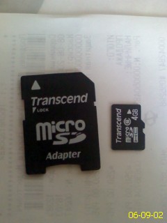

frog® писал(а):А класс карты какой взял ?
Четвёртый или шестой ?
Могу ли я куда нибудь скинуть фото,что-бы определить класс флешки?

Всё класс определил! Transcend micro SDHC Class 6 В магазине не знают какой класс продают! Да и я новичёк в этом.
