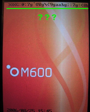

Ребят, а ни у кого такого нет (см. аттач) ? :mrgreen: Не, ниче не глючит, прошивка функционирует идеально, но вот этот момент забавит :)
Вот такой вот номер прошивки...

Все, тока прошил с карточки, все в норме, даже интереснее, чем с виндов :-) Но согласен, что каракули сверху при загрузке, это не серьезно! Кстати, сразу после того как экран откалибровался и на дисплее было написано, что типа мол ткните стилусом в экран и начните использование, я сразу сделал софт-резет, дабы не устанавливать Скайп и пр. лабуду, так освободилось памяти аж 10 мегов, теперь 69Мб свободно! :-)
