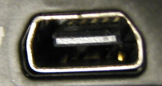

все зависит от распайки, если выведено питание то можно спаять тока спец кабель и все, иначе нужно будет стороннее питание для девайсов

SkaBoy писал(а):hrhr а не знаешь что было у E-ten m600, ну и прочих E-tenов, было бы очень неплохо если бы нужен был просто кабель
знаю, у м500+ в кредле дырка бала хостовая, которая работала только при подпаче питания на кредл

у старых енотов разъем был огого....хрен распаяешь, а миниюсб стандарт как никак

hrhr
Как я понял вы надеетесь, что вот эти контакты со стороны узкой части разъема, отличаются от обычных с другой стороны. Даже если это и так, то где найти нужный ответный разём? Я таких в природе не видел.
