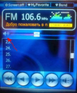

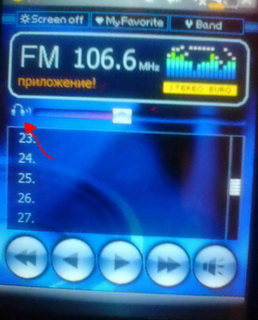

Bald-top писал(а):Уже три недели как стал счастливым обладателем X650.
1. Да, звук радио не выводится на динамик. Но ведь не радиоприемник покупал а КПК.
Надо ткнуть в символ наушников слева от регулятора громкости радио.

dvb писал(а): Надо ткнуть в символ наушников слева от регулятора громкости радио.
Это шутко? Всё там изтыкал - нет.
Х650 257 )))
dvb
Сообщения: 8
Зарегистрирован: Сб ноя 15, 2008 10:18
Сообщение dvb » Вс ноя 23, 2008 16:53
Я финист писал(а): Это шутко? Всё там изтыкал - нет.
У меня включаеца.Тыкать надо на символ, отмеченный стрелкой. Версия прошивки сверху на желтом экране во время запуска
