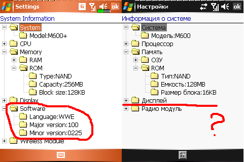

omegas35
Зарегистрирован: Пн сен 11, 2006 22:05
Сообщение omegas35 » Вт сен 12, 2006 21:36
Сейчас заметил, что в информации о системе пропала вкладка о прошивке( язык и версия прошивки).
Оранжевый скрин от М600+, ну а черный мой.
