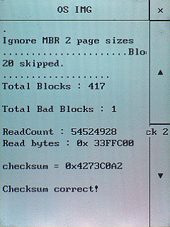

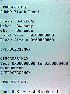

Вот фотографии двух результатов диагностики (NFlash и OS Img). Что по ним можно сказать?
NFlash
OS Img
OS Img.gif (46.4 КБ) 10042 просмотра
