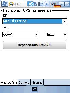

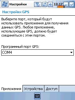

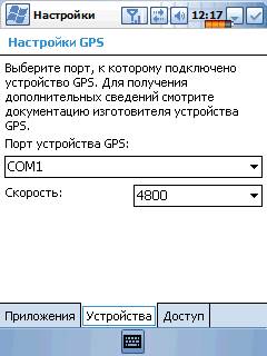

Phobos
Как настроить GPS?
Сообщение Phobos » Пт мар 31, 2006 11:54
Ну никак не получается, хотя живу в центре москвы (бауманская).
Sublimity, видел твою тему на оф.сайте Gpspro moscow, делал хард ресет, установил заново прогу, выставил в ней компорт 4, скорость 4800, все равно знак вопроса. В настройках системы аппаратный и программный пытался что то менять, не помогает. ПОМОГИТЕ! (было бы проще в аське 243304686)
sublimity
Сообщения: 93
Зарегистрирован: Чт мар 16, 2006 16:05
Сообщение sublimity » Пт мар 31, 2006 12:18
GPS :
Пишу сюда как оно у меня есть , может кому пригодиться ,
время после которого он схватиться от 5-10 мин , так что попробуйте подождать
HP2210+MPX220 => E-Ten G500+mSD1Gb => Asus P535 +mSD1Gb => аЙМобилко
Гость
Сообщение Гость » Пт мар 31, 2006 22:32
все работает, оказывается нужно было ждать 15 минут. Не ожидал что так долго он будет искать спутник. Но теперь находит быстрее. Очень точно всё сделано, пользовался gpspro mosow.
