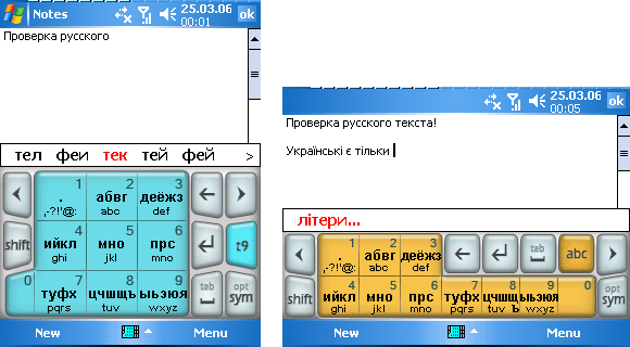

Русская клавиатура с поддержкой T9 (аля телефон)
http://slil.ru/23723949 [/url]
