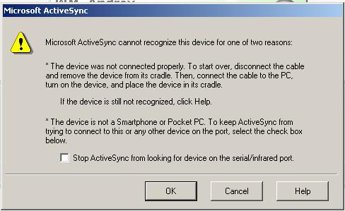

Присоединяюсь к предыдущему оратору, ActiveSinc не хочет работать по блютусу. PC спарился с коммуникатором и видит его прекрасно, но вот ActiveSinc при попытке конекта начинает перебирать порты и в итоге никакого соединения нет. На компе устройству назначен порт COM5 - исходящий - Serial Por on COM6, в настройках блютус на коммуникатору стоит COM6 server. У кого это нормально работает, опишите пожалуйста процедуру подключения.

Ничего не получается все равно, перебирал все порты. У кого реально работает подскажите пожалуйста, все такми наверно какая то путаница с ком портами.

Могу посоветовать одну панацею - не пожалейте 20мб и скачайте нормальный БТ-стек Broadcom'овский для ББ.

Синхронизация ActiveSynk через Bluetooth запускается с енота через диспетчер Bluetooth. У меня такой порядок действий.
1. конект с компом через Bluetooth (енот обнаружен)
2. диспетчер Bluetooth, конект с компом (комп обнаружен)
3. вводим pin на еноте.
4. вводим pin на компе, происходит синхронизация, значек Bluetooth в трэе при этом становится зеленый.
E-Ten G500+, PocketGPS Pro Moscow, iGo, TomTom, 1Gb Kingston
Andrewrud
Зарегистрирован: Пт дек 15, 2006 16:25
Сообщение Andrewrud » Пт дек 22, 2006 14:13
Все делаю тоже самое, обмениваются пинами. При попытке законектиться выдает вот такое
Andrewrud
Все получилось!
Сообщение Andrewrud » Пт дек 22, 2006 14:54
вы не поверите, но все срослось, каким бразом еще сам не понял, буду разбираться.
