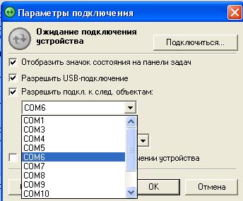

насчет 5го стандартные порты блютуза com6 и 7, в активсинке порт выбирается следующим образом: при неподключенном девайсе, правой кнопкой на значок активсинка, который рядом с часами, далее, параметры подключения, открывается небольшое окошко и там выбираешь себе порт.

полюбому весь затык у тебя в том, что ты не можешь выбрать правильный порт на компе в активсинке.

com6 ли нет без разницы. главное уловить на какой порт ломанется енот и подсунуть его потом активсинку на компе.
