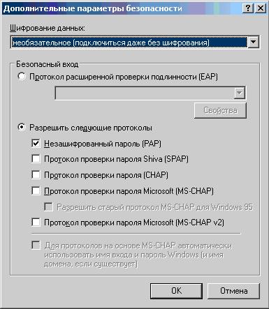

Проблема такого характера: ноутбук подключен к провайдеру по wi-fi через VPN. Хотел было подключить X500 через туже точку доступа что и ноут, но в настройках VPN моего провайдера на вкладке "Безопасность" указываются дополнительные (выборочные параметры).
Из которых:
1) Шифрование данных необходимо установить как "необязательное (подключиться даже без шифрования)".
2) Разрешить следующие протоколы - стоит галка на "Незашифрованный пароль (PAP)".
Возможно ли подключить X500 к данной сети (в настройках VPN у X500 такого вообще нет) ? Точка доступа у меня VPN не поддерживает.

КПК по wi-fi с точкой доступа конектится без проблем, вопрос в настройке VPN на кпк. В свойствах VPN мне необходимо установить доп. параметры , которых нет в настройках VPN на КПК .
Вот на рисунке видна настройка доп. параметров VPN на ноуте. А у X500 таких пунктов в настройке VPN вроде нет. Соответственно и подключатся он не хочет.

Значит подключено все таким образом:
В квартиру заходит кабель от провайдера и он (кабель) подключен к точке доступа от которой идет раздача wi-fi сигнала на ноутбук и КПК. Чтоб зайти с ноута в инет мне нужно запустить этот VPN на ноуте и все. Настройки VPN от провайдера на ноуте вот такие:
Теперь пытался настроить VPN на КПК, но таких настроек как в ноуте просто не нашел. т.е не могу выставить в свойствах VPN на КПК незашифрованный пароль PAP и необязательное шифрование, которые требует мой провайдер. А при попытке запуска VPN на КПК без этих параметров , пишет что не может поключиться и просит проверить настройки VPN.
Вот такая вот проблема.
Думаю, что можно както выпустить КПК в инет через уже подключенный ноут, но это для меня вообще темный лес.

Distrade писал(а): 1) Шифрование данных необходимо установить как "необязательное (подключиться даже без шифрования)".
похоже действительно WindowsMobile этого не умеет
попинай саппорт провайдера может прикрутят авторизацию MSCHAPv2
Jeweller писал(а):подобные ваще аутентификация ВПН могут предоставить MPD+FreRadius1.0.1. Проверено.
ну или нативный вариант RRAS от MS =)
