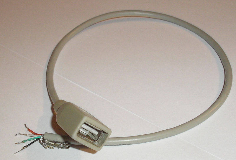

• USB удлинитель или просто компьютерный USB разъем (мама)

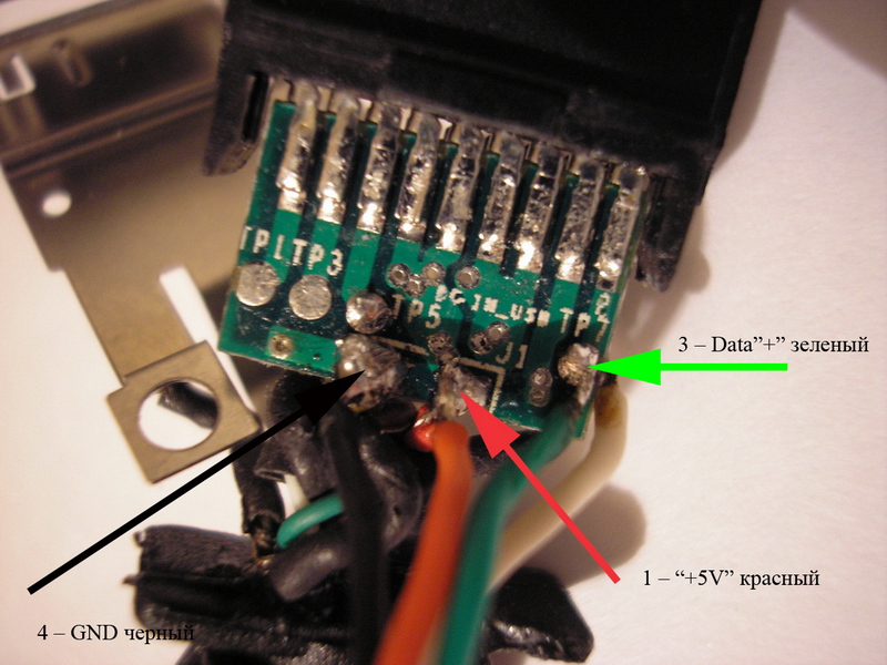

3. Нас интересуют контакты : 7,8,9,10 – “+5V”, 11,12,13 – GND, 17 –USB-Host”+”, 18 – USB-Host”–”. Контакты 7,8,9,10 запаралелены поэтому нас будет интересовать только один контакт, аналогично запаралелены и контакты 11,12,13.
4. Разрезаем USB удлинитель (длину выбираете сами) (см. рисунок№1)
5. Согласно спецификации разъема USB-удлиннителя:
1 – “+5V” красный
2 – Data”–” белый
3 – Data”+” зеленый
4 – GND черный
Припаиваем провод №1 (красный) USB удлинителя к контакту №7(8,9,10) (там тоже красный провод) USB разъема коммуникатора изображенному на рисунке №2 (на рисунке цифры означают номер провода согласно спецификации в пункте №5)
6. Аналогично припаиваем провод №4 (черный) к контакту №11(12,13) изображенному на рисунке №2

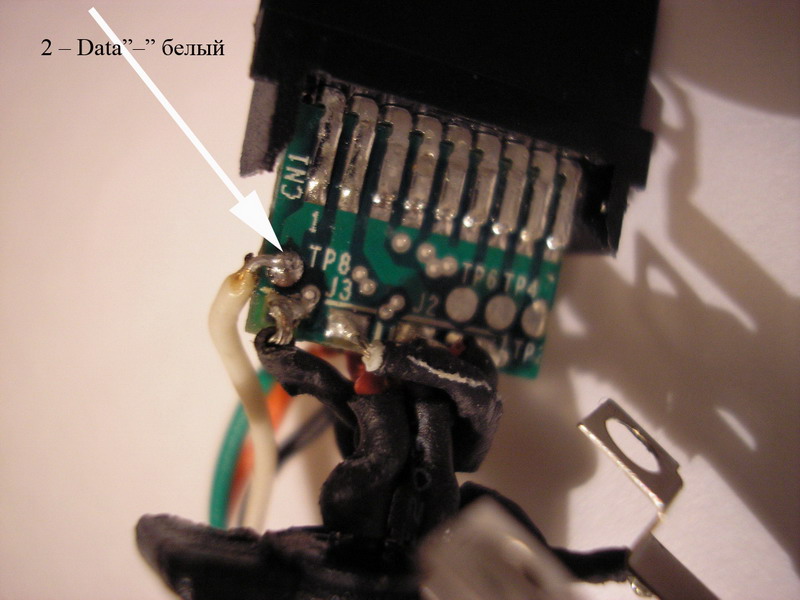

7. Далее припаиваем провод №2 (белый) к контакту №18 (см. рисунок №3)
8. Далее припаиваем провод №3 (зеленый) к контакту №17 (см. рисунок №2)
