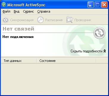

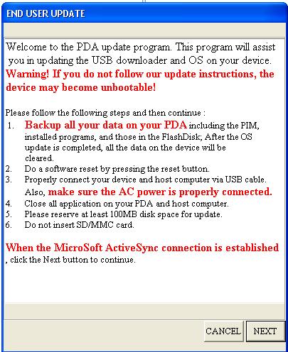

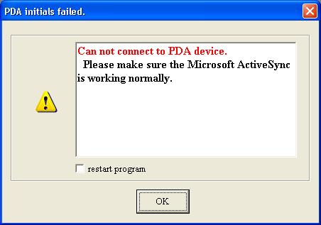

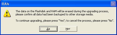

Независимо от того какой из файлов пользовать (euu.exe или euus.exe). Видим рис.05, нажимаем NEXT, видим рис.06, нажимаем YES, видим рис.07. Если весим галочку на "restart program" появляется рис.08, а затем опять рис.06
