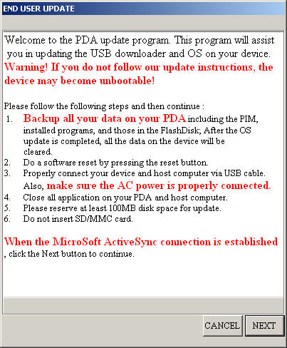

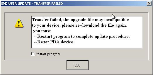

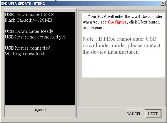

Запуская скаченный экзешник. Запускается виндовс инсталлер. Он выполняет какие-то там действия, по завершении нажимаю финиш, теперь идёт загрузка на телефон. Итак в первом окне жму далее. Появляется окно подтверждения или что-то типа (Рисунок 2). Нажимаю "Да". Далее переходим в третье окно, то что находится в левой части окна отображается на экране КПК. Жму далее...

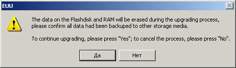

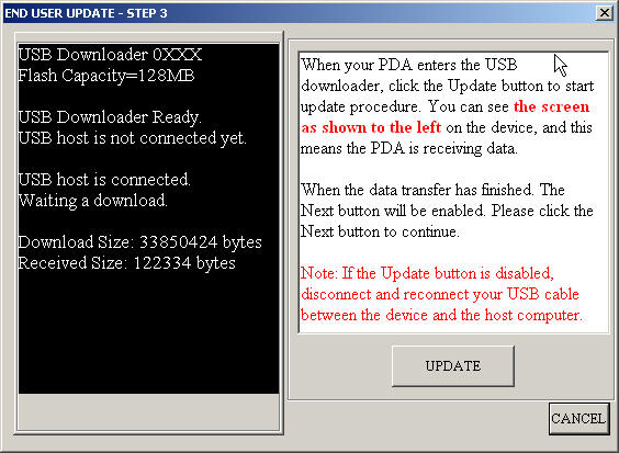

Перехожу в следующее окно. В левой части окна появляется информация о памяти (но эта информация на КПК не отображается). Нажимаю UPDATE - меня опять просят подтвердить (Рисунок 5). На долю секунды появляется окно отображающее ход установки, потом фигу (Рисунок 6) :(
Надеюсь на Вашу помощь...
