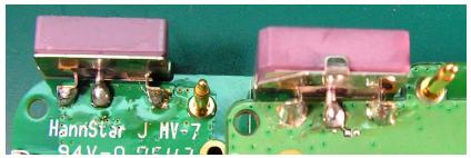

Недавно уронил девайс на пол со стула и после этого перестал ловить спутники.Ни одним навигатором не ловит.Возможно ли разобрать аппарат и посмотреть может что незначительное произошло и сделать самому(может что то типа антенны отвалилось и может возможно самому устранить это)или всё же сервисный центр?Сильно не ругайте если такая тема уже была:)

frog®
Сообщения: 4486
Сообщение frog® » Ср сен 12, 2007 16:12
sergpumba2006
Обычно при падении отваливаются антенны.
GPS ant.JPG (13.94 КБ) 5577 просмотров

это вот такая "аккуратная" пайка в наших зверьках?!! :shock:

Да все именно так и выглядит
у меня тоже антенну оторвало
пошел в сервис
они мне показали
там такая пайка ужасная я уж думал это они(сервис)
но похоже так у всех :(
антена тяжелая я бы ее вообще не приваивал жестко к материнке
на гибких проводниках
все равно ее первой оторвет от удара
остальные элементы может и выдержат
вот теперь грущу без GPS
замена материнки 8500руб :(

Чип наврядли погорел. Пропаивайте, усиливайте место контакта поксиполом. Только так, чтобы корпус не приклеить и не мешать сборке.

сам попробовал припаять не получилось
контакты вроде восстановил
но не работает

В 500+ странно но о такой проблеме не слышал. Возможно там такая же пайка но сколько такие устройства у знакомых не падали хоть бы что.
