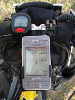

Хочу поделится опытом использования Х500 как GPS навигатора. Использовал его в велопоходе при пересечении пустыни Гоби. Закреплен был на выносе руля велосипеда, никакие чехлы не применялись. Программа для навигации – OziexplorerCE.
Достоинства:
1. Хорошо держит спутники, при остановке не «бродит» вокруг точки.
2. Достаточно емкий аккумулятор, и достаточно быстро заряжается с помошью стандартной автозарядки. Источником энергии все 24 дня служили солнечные батареи, другие источники не использовались (не было их просто).
3. Прекрасная устойчивость к падениям. Девайс многократно падал, вместе с велосипедом, а иногда и вылетал из крепления и долго кувыркался по камням. Пережил все, успешно работает по сей день. Хотя раньше попадались сообщения, что после падения GPS переставал работать, якобы шлейфа там тонкие, рвутся. Лабораторные опыты это не подтвердили:)
4. Хорошая устойчивость к вибрации. На дорогах в Гоби очень много «гребенки». Фото и видео техника не перенесла постоянной вибрации, все пораскрутилось, сместились резьбы в объективах и т.д. У Х500 все прекрасно.
5. Пыль- пофигу.
Недостатки:
Он один серьезный. Очень плохо видно экран на ярком солнце. Чтобы рассмотреть экран, нужно прикрывать его рукой, что за рулем велосипеда на плохой дороге не всегда возможно:) Но по-моему это беда всех КПК.
В общем и целом, устройство оправдало ожидания.

taigadv писал(а): 3. Прекрасная устойчивость к падениям. Девайс многократно падал, вместе с велосипедом, а иногда и вылетал из крепления и долго кувыркался по камням. Пережил все, успешно работает по сей день. Хотя раньше попадались сообщения, что после падения GPS переставал работать, якобы шлейфа там тонкие, рвутся. Лабораторные опыты это не подтвердили:)
+1
год эксплуатирую
постоянно падал
все в порядке

Согласен, периодически падает при выходе из машины - все пофиг!

У меня один раз падал с высоты пояса на асфальт. Проблем с работой не возникло. Только на углу, на материале софт точ небольшой след (как будто крупной наждачкой прошлись) размером с горошину.
