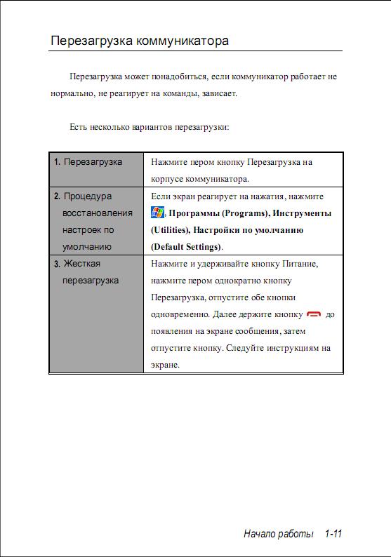

В мануале(X650/X600) написано-зажать кнопку включения, далее сброс и одновременно отпустить обе кнопки.
Про способ описаный выше там ни слово (честно слово) Могу скинуть копию странички мануала)))

Lan.1
Может у тебя левая инструкция ?
страница 25 из X650600_Rus_Read.pdf

Lan.1,
Интересно! А чем тебя не устроил 3-й вариант в мануале?
Там вроде тоже самое написано, только вместо вот этого
Lan.1 писал(а):Появился рыжий экран GLOFIISH, нажимаем и держим отбой звонка(красная трубка) держим её долго пока не появится надпись с вопросом 'обнулить'
нажимаем клавишу рядом с зелёной кнопкой и тоже её держим.
,написано: " Следуйте инструкциям на экране"
