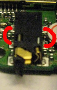

Если проблема в контактах гнезда наушников, то можно соединить контакты как нарисовано красными полосками на прилагаемом рисунке, только тогда нельзя пользоватся наушниками
- красным показано как соединить контакты в случае выхода из строя гнезда наушников.
- Jeck-1.jpg (38.34 КБ) 6659 просмотров

Ребят, спасибо огроменное, разобрался, не стал ничего паять, а просто расточил разъем гарнитуры до усиков и замкнул нужные толстыми медными проводами, кои встали там, как будто так и надо. До сих пор в шоке, почему 2 сервиса не смогли с этим справится!!??
ЗЫ. Спасибо frog за картинку, думаю ее надо в фак засунуть на етенклубе.
ЗЫ ЗЫ. Отдельное спасибо DDK за прошивку, что вы с avalon сделали, все работает просто отлично!
ЗЫ ЗЫ ЗЫ.. Да и еще проблема не решалась стандартными способами скорее всего из за нестандартного разъема, мне то его меняли не по гарантии и скорее всего его сняли с какого-нибудь б/у телефона.
