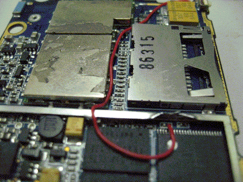

в понедельник выложу фотку, куда можо припаять проводок, чтобы работала кнопка :)

Сообщение frog® » Пн апр 21, 2008 10:36
Вот и фотка :)
У кнопки один конец на землю, а второй туда где красный провод.
