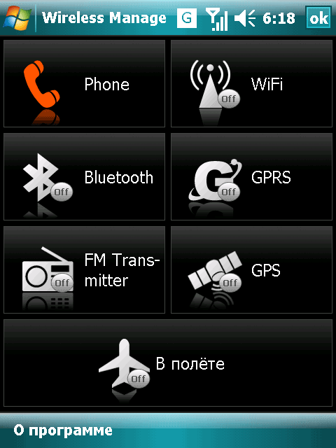

a4850
Зарегистрирован: Пт апр 25, 2008 17:31
Сообщение a4850 » Пт июн 06, 2008 00:03
Если инет не робит по Wi-Fi (подключение есть, а связи нет, на роутере проблема, например), девайс пытается лезть в инет по ГПРС.
Пожно вообще вырубить GPRS, изменив строку доступа в настройках подключения, либо воспользоваться обновленной утилитой Wireless Manager, которая умеет отрубать GPRS:
http://etenclub.ru/files/cab_files/PREI ... ger2.0.CAB
(правда, она бета, но у меня пока не глючит)

a4850
Сообщение a4850 » Вс июн 08, 2008 06:30
Банкир писал(а):
a4850 писал(а):Если инет не робит по Wi-Fi (подключение есть, а связи нет, на роутере проблема, например), девайс пытается лезть в инет по ГПРС.
Вот именно. Если уж совсем страшно за баланс, лучше отключить GSM. А что - новая версия WM 2.0 может отключать отдельные услуги? Как это происходит?
Добавилось несколько кнопок для всех "приемо-передатчиков". Можно не отключать весь GSM, только GPRS.
(вход в настройки - долгое нажатие соотв. кнопки)
Не знаю, как это реализовано, но при попытке соединения по ГПРС (если его отключить) показывается ошибка типа "модем не отвечает", не надоедает, т.к. сразу убирается, всё равно удобней, чем вручную менять соединение.
