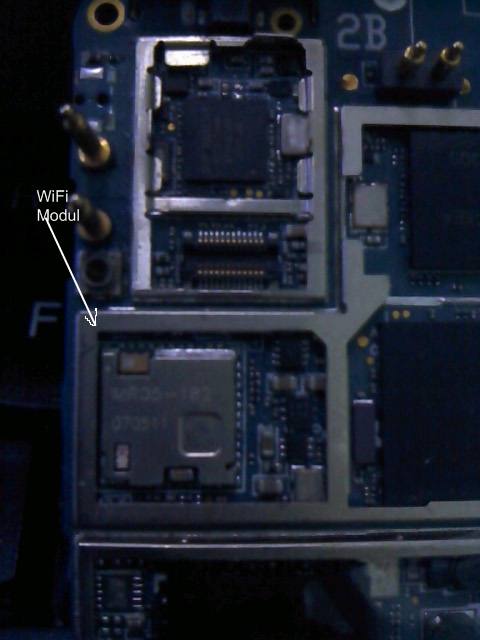

Есть подозрения, что где-то контактик отвалился, подскажите, где находится на микросхеме WiFi!

Tsukanov писал(а):где находится на микросхеме WiFi!
Плата от Х600/Х610/Х650
GPS и WiFi
WiFi X600.jpg (29.25 КБ) 7649 просмотров

На данный момент начало происходить следующие... включаем КПК, WiFi мигает, заходим, что бы его отключить но он отключен, что бы его выключить делаю следующие действие, открываю крышку аккумулятора, вытаскиваю аккумулятор бью его слегка о стол задним местом, вставляю аккумулятор, закрываю крышку и WiFi выключен, включить его не реально сразу повисает при включении, что может отходить, если при ударе он отключается

Можно произвести 2 действия.
1) припаять модуль (так как от удара где то микротрещина в пайке)
2) отпаять модуль и забыть что WiFi был в этом агрегате.
Но есть маленькое но, он может вообще не включится после ваших действий ;)

Отковырял его полностью, КПК работает нормально, теперь постоянно мигает лампочка что WiFi включен, возможно ли это отключить?
