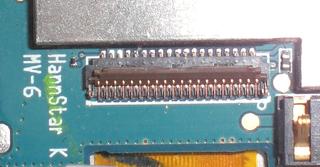

Парни помогите плиз... достался мне sabj, младшего брата, в полуобморочном состоянии вскрывался им якобы для чистки... после чего работать перестал... и как следствие был отдан мне на растерзание..... короче ближе к телу )
после осмотра было выявлено что кнопка включения (микровыключатель на плате) выломана,
удалив пластиковый кнопарь в корпусе собрал.. замкнул контакты питания (остатки микрика на плате) отврткой
правый верхний индикатор лицеаой панели показывает что КМК грузится... а экран остается черным...
под определенным углом можно узреть на экране и заставку при загрузке и рабочий стол WM просто не работает подсветка
иногда можно путем замыкания тех же контактов кнопки включения КМК включить подсветку на секунду и она сразу гаснет.....
еще один момент... при осмотре платы... возле кнопки включения такое ощущение что не хватает какой то детали (см фото) может подсветка из за отсутствия онной и не пашет.
парни плиз помогите дельным советом или если всетаки деталька должна быть скиньте фотку области с номиналом.. детальки...
зарание благодарен...

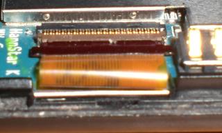

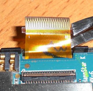

Dart писал(а):Проверить надо бы целостность шлейфа на дисплей.
фото шлейфа на экран и шинки.... вродь все нормально...
