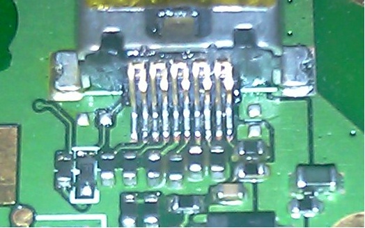

У предыдущего владельца, при зарядке сгорел юзб.Вот его слова:
"Поставил на ночь заряжаться,а на утро батарейка зарядилась только на 20%,ну я думал навернулась зарядка,потом положил его на угол кровати(высота метр) и он от туда упал и расшатался,отнёс на диагностику к знакомому,он сказал,что контакты перегрелись и отошли(вот почему он и не зарядился)ну и правая сторона ноже отпаялась,ну само собой старый разъём был не пригоден"
Как оказалось при вскрытии, отпаян он не очень то и аккуратно,смотрите сами:
Фотка 640х480
Не работают почему то клавиши на корпусе(принять вызов,отклонить,вверх,вниз,лево, право, боковые под экраном(которые дублирующие) и GPS)...работают только камера,голосовое управление и громкость...при чём с громкостью тоже фигня какая-то.Нажимаешь "+" ничего не происходит, а если нажать "-", то сразу начинает бешено пиликать,тоесть быстро переключать громкость.
А про кнопки я не совсем правильно написал, вообще не реагируют - кнопка принятия вызова и отклонения.Левая кнопка(рядом с принятием вызова) вообще не реагирует, а правая(рядом с отклонить), почему то вызывает команду левой кнопки О_о При нажатии на джойстик, вверх ничего не происходит, при нажатии вниз, начинает бешено летать по меню...можно остановить нажатием правой кнопки.
И собственно я непойму, глюки с аппаратом, из-за этого или клавиатура просто накрылась(глюки показаны ещё на видео)

Судя по видео, у вас на аппарате стоит прошивка не преднозначенная для этого аппарата.
Восстановите в первую очередь USB коннектор, а потом уже пытайтесь восстановить родную OS.
Если с родной OS не будет изменений, смотрите коннекторы клавиатуры.
Мне кажется что в аппарате сразу собралось несколько неисправностей связанных с частым разбором аппарата.

Прошивка там для х500.
а сколько примерно стоить будет ремонт юсб?(фотку вы видели).
Не знаю скока его тамразбирали, лично я его оди раз открыл, чтоб посмотреть нормально ли выпаяно.Думаете выпайка юсб тут имеет прямое отношение?

Прошивка там точно не от Х500
А всё остальное, это надо видеть самостоятельно.
Ремонт будет стоить от 2,5 до 6т.р.
Аппарат в таком состоянии как вы взяли, может стоить максимум 1000р
Если вы сами будете его ремонтировать, то ещё можно поковырятся, а если сдавать в ремонт - то проще купить рабочий за 4т.р.

Ну сам я думаю смог бы юсб пипаять, паяльником владею.Но как там восстановить дорожки?
Хотелось бы ещё увидеть фотку рабочего аппарата в этом же месте.Узнать как должно выглядеть))

Сначала выясни какие элементы оторваны с платы и сможешь ли их найти.
PS:
Фотку приаттачил.
