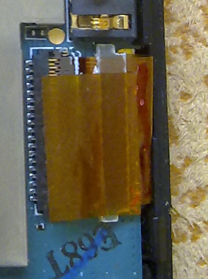

При прошивке битым файлом прошивки) был убит X600. Был затем отправлен в сервис, но не по гарантии. Сказали- надо искать или плату-донор, или бут-микросхему(и что врятли они смогу их найти). После возврата из сервиса начитался я про JTAG и про сервисный режим и решил сам коммуникатор вылечить. Но столкнулся вот с чем- в бутлодер зайти не могу(оно и понятно), в сервисный режим тоже!- экран остается всегда черным, правый светодиод замигал красным только пару раз, когда пытался войти в бут, после этого светится только при зарядке. Вскрыл тело, кнопки прозвонил- работают, но шлейф экрана немного согнут- или так и было, или это работы сервиса. Кто-нить мне помогёт или заказывать уже зверьку музыку?(

Сообщение frog® » Чт июн 17, 2010 18:10
Со шлейфом всё нормально
