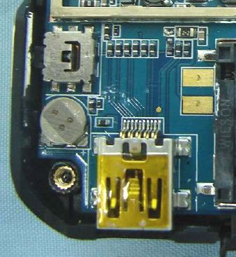

Такая проблема, от платы оторвался разьем, с потрохами. Может кто подсказать какие ножки куда были приделаны(банально если есть возможность - то разобрать своего зверька и тестером потыкать)? Буду очень благодарен, в ремонт не хочу отдавать, умельцы врятли знают что там как было, а в СЦ выйдет или очень дорого или скажут что не делается.

Та да, это сами разъемы, и то там miniUSB другой конструкции, но блин у него 10 ног(хотя для связи с компом только 4 используются, а гарнитура там и так отдельно идет), и не понятно какая куда была присоединена.

Фотоаппарата у меня и нет =(. И я проверил контакты - если в таком виде как на фотке выше то используются с верхнего ряда (слева на право):
первый - земля
третий и четвертый - данные
пятый - +5 вольт.
Остальные для связи с компом не нужны. Мне хоть чтоб батарею заряжало, а с данными уже какнить переживу.

На другом форуме поделились фоткой. У меня еще отсутствуют батарейка(тоже с потрохами, площадки вырваны) и отдельностоящий элементик справа от нее(как оказалось). Упал он жестко в свое время, но все работало.
Вот меня терзают сомнения. По этой же фотке могу сказать что +5 вольт на землю на плате подключены О_о.
И вот я на второй(теперь первой, местами переставило =/) картинке показал че у меня нет, ноги, которые используются и как я понял их подключение.

frog®
Сообщения: 4486
Сообщение frog® » Вс апр 17, 2011 17:19
Varden
Пока вы будете вставлять фотки с других форумоф или источников, вам врядли кто сможет помочь.
Нужно именно вашего аппарата картинка и что там произошло.
Существуют ли дорожки между разъёмом и элементами на плате, да ещё много чего, не увидив своими глазами, сложно чего сказать.

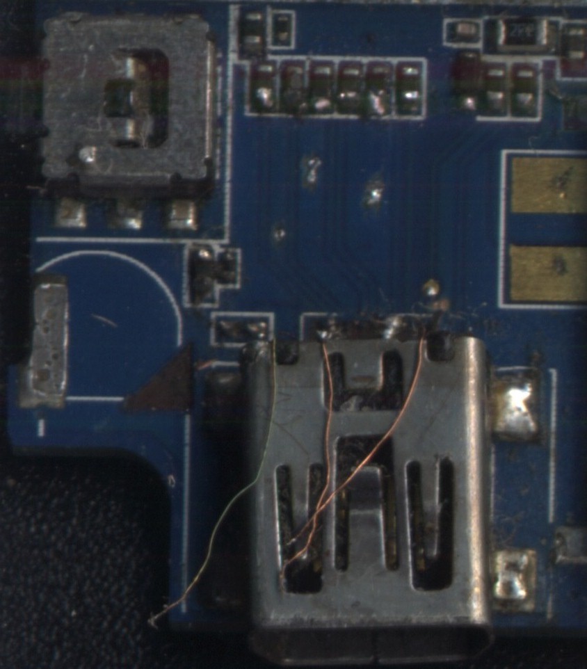

Ну и по сути, вот смог через сканер картинку сделать, лучшее что получилось. Тут и до меня умельцы делали, и я еще постарался. Но на деле выглядит красивее чем тут =)
P.S. У кого есть проги для работы с изображениями(помимо пеинта) - можете поколдовать над картинкой, чтоб дорожки лучше было видно, а то в настройках сканера яркость и контрастность не повлияли на скан.

Не совсем понял насчет спаивания разъема и прозванивая.
Просто в том то и проблема что прозвонить не могу, вырваны все площадки и непонятно какая куда ведет.
USB разъем вроде живой, я к нужным ногам припаял проводки, а вот куда их в телефоне припаять - хз. Я там выше отписал как я понял куда они были присоединены, но там лажа по питанию выходит.
Ну и насчет пятого контакта, он я так понял нужен для устройств типа гарнитуры, по нему определяется тип устройства. А в штатном USB проводе всего четыре провода и экран, в зарядке думаю только +5, земля, ну и экран. Сама "заряжалка" ж в телефоне должна быть, так что мне хоть +5 вольт и землю подключить и хватит.
