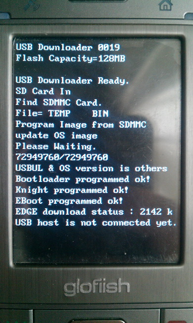

решил восстановить свой старый Х500 (нужен еще один телефон) и сделал хард резет.
Какая версия стояла не знаю, WM6.1 кажется. Сейчас после некоторых мучений ситуация такая:
1. загружаю на флешку два файла как описывается на форуме.
2. енот включается, загружается bootloader он начинает что-то загружать, после этого говорит, что USBUL & OS version is others
3. потом начинается загрузка EDGE download status: 2142 k
4. на этом все заканчивается и говорит USB host is not connected yet.
Перепробовал все прошивки, ничего не помогает.
Помогите, а?

Finnist писал(а):4. на этом все заканчивается и говорит USB host is not connected yet.
Вынуть , а затем вставить батарейку и включить без карты памяти , не пробовали ?

пробовали, просто загружается usb downloader ready.
usb host is not connected yet.
и только синий диод от жпс моргает.

Finnist писал(а):пробовали, просто загружается usb downloader ready.
Проверьте кнопки, скорей всего залипла(сломалась) кнопка запись.

Копка вроде нормальная, включается выключается...
хард ресет делаю так: нажимаю power+reset, отпускаю power и потом отпускаю ресет как только появляются надписи на экране,
а зачем кнопка записи?

понажимал, никакой реакции. вроде не залипла, все нормльно нажимается. А что собственно должно произойти? енот должен как-то отреагировать?

Finnist писал(а): енот должен как-то отреагировать?
по идее должен загрузится.
Попробуйте вынуть батарею, минут на пять и потом уже просто включить, нажав одну кнопку повер.

frog® писал(а): Попробуйте вынуть батарею, минут на пять и потом уже просто включить, нажав одну кнопку повер.
Не получается...
А картинка в первом сообщении о чем может говорить? О том что все плохо или енот жив?

Finnist писал(а):А картинка в первом сообщении о чем может говорить? О том что все плохо или енот жив?
все отлично, аппарат прошился.

опять тоже самое....usb host not connected yet...

Повторяю - кнопка записи замкнута.
Или я ошибаюсь, фото кнопка.
Вобщем , одна из них.

11.)Можно использовать bootloader: зажмите одновременно : Ресет+Повер+Запись, Ресет и Повер отпустить а кнопку запись держать до появления черного фона с белыми буквами(для старых аппаратов : резет+включатель, отпустите включатель, потом резет )
