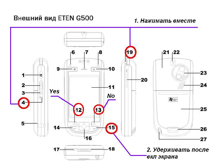

Сообщение Nissim » Пт сен 15, 2006 00:56
1. нажимаешь одновременно Питание и Софт-ресет ( кнопки 4+19), после того как экран засветиться стандартной заставкой (типа G500 на синеньком фоне, бла-бла-бла)
2. нажимаешь и удерживаешь на кнопульку Отбой (15)
3. на воросы на аглицком (типа хард ресет или очистить реестр или типа того) отвечаешь да/нет кнопками 12 и 13 тоже с удержанием ( для харда при появлении вопроса жми 12(YES)).
G500 cold reset.JPG (44.74 КБ) 13820 просмотров

Прочитал не только эту ветку, поверь мне!
После всех этих процедур повляется экран с голубой полоской, на которой написано: align screen
После чего на белом фоне: Tap the target firmly and accurately at each location on the screen. The target will continue to move until the screen is aligned. Еще там курсор который можно двигать в виде плюсика (+)
Fiend
Сообщения: 1196
Сообщение Fiend » Чт ноя 23, 2006 19:21
Esc__
Это значит, что хард ресет прошел. Запасаемся словарем и выполняем инструкции автоматической настройки.

Сообщение Fiend » Чт ноя 23, 2006 19:33
Нужно в центр жмать чтобы экран откалибровать. Только не перестраховывайтесь - жмите в центр как будете в будущем жать на экран.
Esc__
Зарегистрирован: Ср ноя 22, 2006 23:07
Сообщение Esc__ » Чт ноя 23, 2006 19:39
Пасибки огромное, все получилось!
