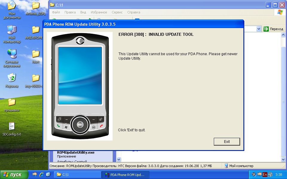

После очередной прошивки перестал загружаться, доходит до триколора и дальше ни каких признаков жизни. Ни с карты памяти ни с компа не шьется. При попытке прошить с компа выдает ошибку: ERROR [300] : INVALID UPDATE TOOL.
IPL 1.36.001
SPL 1.11.000
Официальная прошивка тоже не льется: RUU_Artemis_HTC_RUS_LOVE_1.36.441.2_INFINEONgsm4.1.13.28_02.67.90_Cmp_Ship

Какие мнения есть по этой проблеме?
Не грузится HTC 3350
- 324.jpg (88.45 КБ) 1208 просмотров
у меня тоже эта прошивка не льется, ни с карты памяти, ни через юсби, точно также зависает в триколоре и ничегоне помогает.
попробуйте на форуме 4пда в теме 3350 прошивки, там еще одна ссылка на родную прошивку, эта прошивка заливается, я прошивалась ею, во всяком случае она хотя бы заливается, но у меня оказалось дело не в прошивке, надо нести в гарантию, а в результате чего непонятно у аппарата поменялся имей, может вот именно от этой непонятной прошивки (скорее всего это неродная прошивка), которую и вы устанавливали, теперь пытаюсь его восстановить для гарантии.
