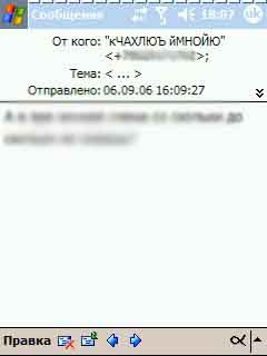

В общем, ситуация такая:
- в контактах создаю новый контакт, пишу например Иван Иванов.
- отправляю ему сообщение.
- приходит, к примеру, от него ответ.
- нажав Ответить получаю в адресной строке кракозябры и номер, то есть вместо Иван Иванов получаю странного характера символы (буквы-то русские).
Что посоветуете сделать?

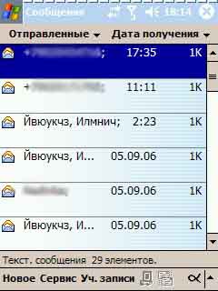

и еще.. какой программой можно копировать архив смс на комп? пользовался Jeyo Mobile Companion 1.1, но она почему-то у меня показывает только входящие, исходящие же у меня почему-то в этой программе все пустые :(
Вот скриншот..

Вы действительно правильно сделали что создали эту тему, проблема очень серьёзная... решения конечно же нет, Вы ведь и в поиске были и все FAQ прочли...
Рекомнедую ознакомиться, очень ценный материал для новичков особенно
Q: При получении СМС имя входящего СМС (в служебной строке) отображается в неправильной кодировке (если в контактах оно набрано по-русски),если на транслите, то все ОК. Возможно ли что-то изменить, если "да", то как?
А: Ключ реестра: HKEY_LOCAL_MACHINE -> nls
Там есть два ключа DefaultACP (по умолчанию 1251) и DefaultOCP (по умолчанию 866). Значения нужно поменять местами: DefaultACP=866, а DefaultOCP=1251. Перезагрузка и будет вам счастье...
Правда у некоторых наблюдаются затем проблемы с отображением примечаний (Notes) в контактах и календаре. И есть уже один негативный результат изменения этого ключа - примечания в контактах на телефоне отображаются нормально, а на большом брате - сплошные кракозябры... все-таки, где-то, что-то при этом перекодируется не так..
Конечно Исходящие пустые, смотрите ОТПРАВЛЕНЫЕ, лучше Jeyo ничего не видел

goos, именно папка Отправленные (согласен, выразился неправильно) содержат сообщения, но они пустые (!!!), несмотря на то, что в коммуникаторе они с текстом...

у меня на 110 с джейо нет проблем, может версия у вас не свежая
