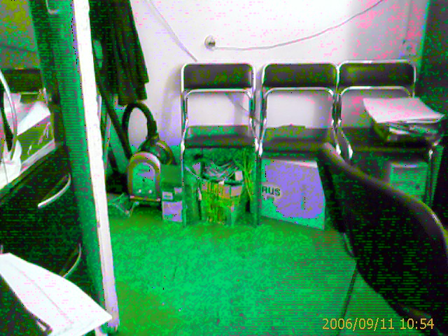

День добрый. При разгоне процессора свыше 204 MHz камера идет зеленым.. И чем больше разгон, качество все хуже.. Больше 240 MHz не пробовал. Кто знает, в чем дело? Вроде, при большей частоте должно быть лучше, если не качество, то хотя бы скорость... А качество хуже...

Прошивка Русская 2.15 "тест онли"?
Не ставьте при ХР из ЭкстРОМа файл PRO_CameraDriver_2.17.1_0427.CAB

Точно! Прошивка Русская 2.15 "тест онли". Спасибо. Только вот как не ставить из ЭкстРОМа этот файлик?? После ХР ЭкстРОМ сам разворачивается... Пробовал давить на ТрехСекундную кнопку.. один хрен устанавливается все подряд.. Может не Так давлю??
И потом, если это драйвер камеры, то может его можно каким-либо другим способом, без ХР, выключить? Дюже не хотца все по новой переустанавливать..

Вроде, на [Сайт 4_pda, нарушающий закон РФ] в теме про Профет была ссылка на Камера_Драйвер от какой-то другой прошивки. Помню, поставленный сверху, лечил он это "зелёное месиво". Но это было давно, а сейчас копаться в теме лень. Так что Вы уж сами там. ;-)
