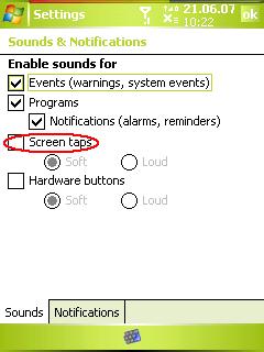

Да и вообще что за корявые настройки звука. Если я хочу, чтобы не было кликов, когда я выбираю что-нибудь в меню Пуск, то я просто нажимаю отключить все оповещения уведомления, но вместе с этим отключается и звук SMS. А отдельно этот клик отключить не представляется возможным, потому что его нет в списке оповенщения!

NoiseBringer писал(а):я хочу, чтобы не было кликов
Тогда посмотри в настройки ВНИМАТЕЛЬНО, все там есть.

Я конечно тупой, и я этого не отрицаю, но глаза у меня работают нормлаьно. У меня итак нет галочка, на том месте, на которое ты показал. И звук у меня не при всех касаниях, а когда я нипример нажимаю на Пуск, тогда раздается щелчёк. Если я убираю самую верхнюю галочку, которая показана на твоём скриншоте, то этих кликов не становится, да и за компанию с ними не становится и звуков сообщения.
