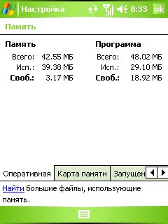

Ни с того, ни с сего вдруг резко стало не хватать памяти (не программной, см. рисунок).
Хотел было сделать полный сброс, а потом всё установить заново, но как подумал сколько настроек придётся делать... - чуть в обморок не упал. Страйп Бэкап сможет восстановить не всё, да и после восстановления не возникнет ли та же проблема с памятью?
Папка "Мои документы" весит всего 4 МБ - причина не в ней. Под непрограммную память отведено всего на машинке 42,55 МБ памяти.
Что делать? Может какая-то прога инспектирует память, а может ещё проще решение есть?

Вид экрана "Память"

Сообщение Sajuuk » Вс окт 21, 2007 00:26
да еще, кстати можно просто попробовать удалить временные файлы ынэта в браузере. иногда до 10 метров освобождается :)

Ура, блин, чё ж я не догадался удалить временный файлы Интернета?!
Поставил на очистку - трудится уже три минуты :roll:
Спасибо!
Программы все, кроме Том-Том установлены на флешку.
Просто контактов больше 1000 и смс-ок больше 1500 вх и исх.
Ну и по-полной пользуюсь органайзером, задачами.
Папка "Мои документа" 4 метра занимает - много синхронизирую прессы, сам пишу.

О! 12 метров фременных файлов очистил!

Сообщение F@ker » Пн окт 22, 2007 16:34
А я MemMaid юзаю очень даже офигенная прога... все подчищает...

Сообщение XShell » Ср окт 31, 2007 09:30
WIMR - маленькая и полезная.
