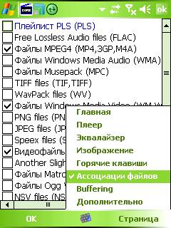

Кажется, ты не выставил в плеере ассоциации файлов.
Советую снести TCPMP через Uninstall, и потом стереть его папку в Program Files. Затем установить сборку FULL, ссылку на которую я дал, потом выставить в плеере ассоциации на все видеоформаты (аудио лучше не трогай), перегрузиться и попробовать снова.

pmaker, последовал твоему совету, и установил твой FULL.... и чудо чудесное- пошёл ЗВУК!
Единственный момент,раз уж звук пошёл, надо ли делать в плеере ассоциации на все видеоформаты? И если надо,то как? Ибо в плеере я такой опции не нашёл...

У меня стоят ассоциации на:
- файлы MPEG4
- файлы Windows Media Video
- видеофайлы
- элементарный видеопоток
- видеофайлы MPEG
Больше мне не надо, т.к. извратов с просмотром редких видеоформатов не предвидится
- файлы MPEG4
- видеофайлы
- видеофайлы MPEG
- pc_capture1.jpg (26.24 КБ) 4008 просмотров
